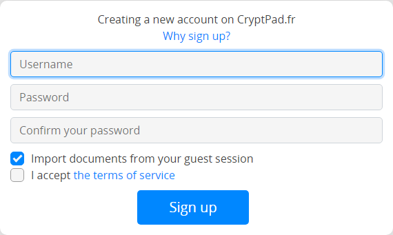

Регистрация
Чтобы зарегистрировать новую учетную запись, перейдите на страницу регистрации: Регистрация в правом верхнем углу домашней страницы.
../_images/registration.png
Заполните следующую информацию:
  • Имя пользователя: это имя, используемое для входа в CryptPad, оно отличается от Отображаемого имени, видимого другими пользователями. Имя пользователя не может быть изменено после создания учетной записи.

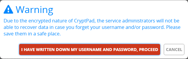

В отличие от многих онлайн-сервисов, CryptPad не требует адреса электронной почты для регистрации. В качестве имени пользователя можно использовать адрес электронной почты, но затем он используется как любая другая строка символов. Как поясняется ниже, это имя пользователя не отображается администраторам и никогда не используется для связи с Вашей учетной записью (особенно для отправки электронных писем 'о сбросе пароля', поскольку они не существуют на CryptPad).
../_images/registration-warning.png
Опасно
Важно: администраторы CryptPad не смогут просмотреть, восстановить или сбросить Ваш пароль, если он утерян или забыт.
  • Условия обслуживания: прочитайте и примите условия обслуживания.
Необязательно:
  • Импорт документов из Вашего анонимного сеанса: Если Вы уже создали документы как незарегистрированный пользователь, то сейчас Вы можете импортировать их в свою учётную запись.
