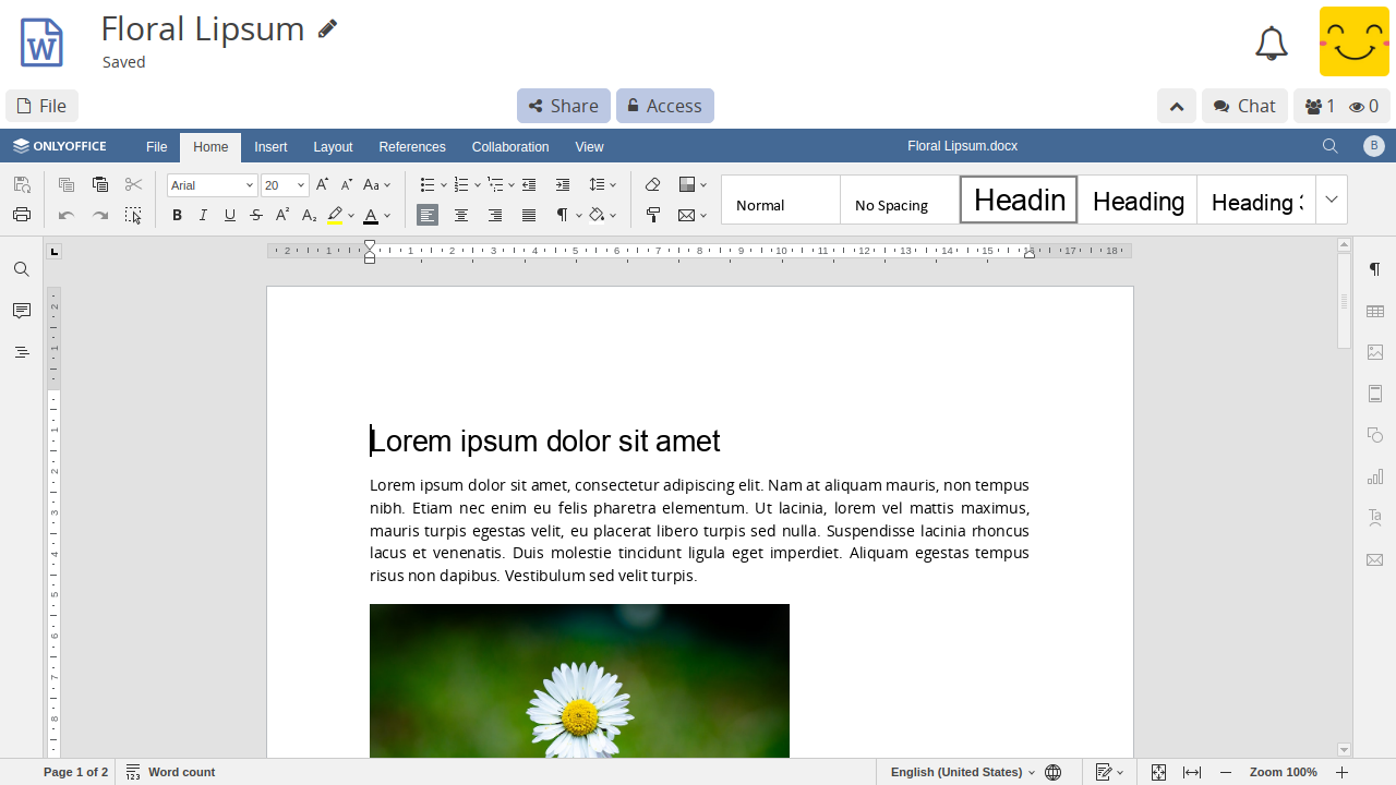

Панели инструментов
CryptPad интегрирует Документы OnlyOffice в ту же зашифрованную систему совместной работы, что и другие приложения. Кроме того, OnlyOffice предоставляет широкий спектр функций на панели инструментов с вкладками. В результате получается двойная панель инструментов, которая может вызвать путаницу:
  • Самая верхняя панель инструментов CryptPad используется для операций с файлом - Файл (включая импорт/экспорт, историю, свойства и т. д.), а также Поделиться и Доступ.
  • Панель инструментов OnlyOffice используется для всей функциональности в самом документе, а также для режимов совместной работы, описанных в следующем разделе.

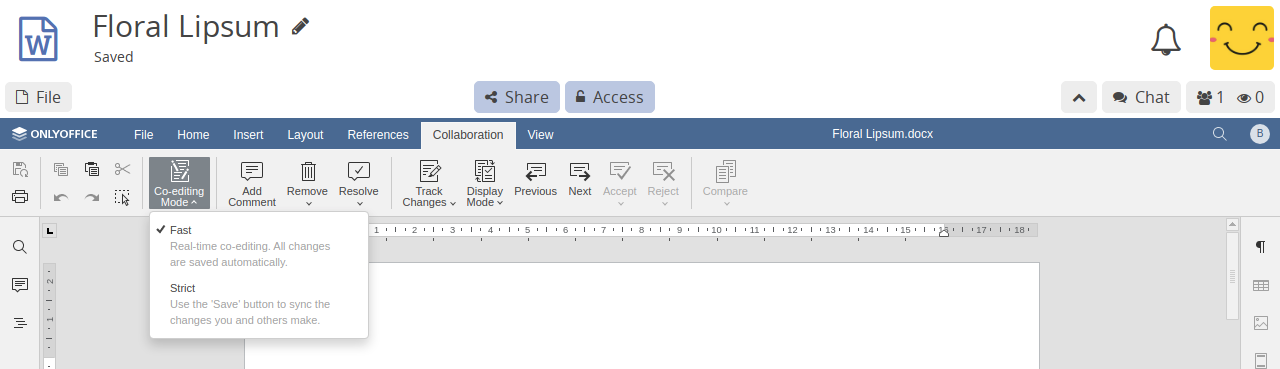

Режимы отмены правок и совместной работы
../../_images/app-document-collab-mode.png
OnlyOffice предоставляет два режима совместного редактирования документов, которые влияют на то, как изменения синхронизируются между пользователями и доступна ли функция Отменить.
  • Быстрый режим включен по умолчанию. Новые правки всех пользователей автоматически синхронизируются с другими по мере их внесения. В этом режиме отменить его невозможно.
  • Строгий режим позволяет каждому пользователю вносить изменения независимо. Измененные ячейки 'блокируются' для других до тех пор, пока автор вручную не сохранит их изменения. Новые изменения синхронизируются с другими пользователями только после сохранения. В этом режиме можно отменить изменения, которые еще не были сохранены. Когда пользователь сохраняет свои изменения, другим пользователям предлагается сохранить их, чтобы получить последние изменения.
Когда для отмены правки нажимается Ctrl + Z, приложение автоматически предлагает переключиться в Строгий режим, чтобы активировать функцию отмены.
Чтобы вернуться в Быстрый режим, используйте вкладку Совместная работа на панели инструментов OnlyOffice и выберите Режим совместного редактирования > Быстрый.
CryptPad запоминает выбранный вами режим редактирования на каждом устройстве для всех документов.

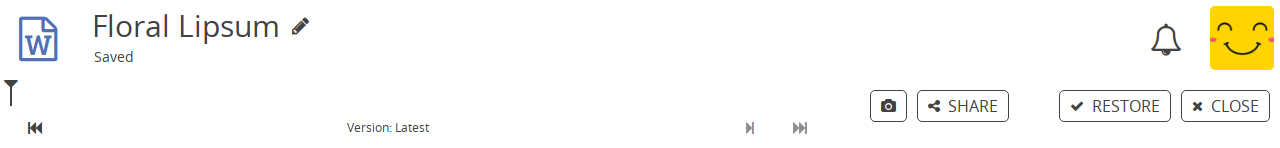

История
Чтобы получить доступ к истории документа, используйте Файл> История на панели инструментов CryptPad.
Из-за интеграции OnlyOffice с зашифрованной совместной работой в режиме реального времени CryptPad, история в документах работает иначе, чем в других приложениях.
../../_images/history-toolbar-document.png
Панель инструментов истории документов
История в документах позволяет только вернуться к предыдущей версии, а затем продвигаться вперед по отдельным правкам.
  • предыдущая версия
  • шаг вперед на одну правку
  • следующая версия
Функции восстановления версии и общего доступа к версии, а также всё, что относится к Снимки, работает так же, как в других приложениях.
