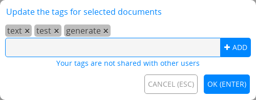

Теги
Группируйте документы по нескольким категориям с помощью тегов. Ваши теги не видны другим пользователям.
На вкладке Теги на диске отображаются все используемые теги и связанные с ними документы.
../_images/modal-tags.png
Чтобы добавить или удалить теги из документа:
  • С диска: Щелкните правой кнопкой мыши по документу > Теги.
  • Из документа: Файл > Теги.
Управление тегами для нескольких документов:
  1. Выберите документы с помощью Ctrl + клик мышью в CryptDrive.
  2. Щелкните правой кнопкой мыши по документам > Теги.
Затем отображаются только теги, присвоенные всем документам. Все добавленные и/или удаленные теги применяются ко всем выбранным документам.
