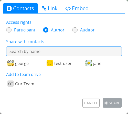

Роли
В Формах используются те же функции совместной работы и конфиденциальности, что и в других приложениях CryptPad. При этом в них есть свои особенности в плане использования: например, кто-то, отвечая на форму, должен иметь возможность редактировать свои собственные ответы, но не ответы других пользователей или саму форму. По этой причине Права доступа при совместном использовании формы отличаются от других приложений. Формы имеют 3 разные роли:
  • Автор: может редактировать вопросы и настройки формы.
  • Аудитор: может просматривать ответы на форму независимо от того, являются ли они общедоступными.
  • Участник: может отвечать на форму и просматривать ответы только после их публикации автором.
Чтобы поделиться формой с определенной ролью, например, чтобы отправить её участникам, выберите роль в Поделиться перед выбором контактов или копированием ссылки.
меню общего доступа в форме приложения, показывающее три роли: участник, аудитор и автор.

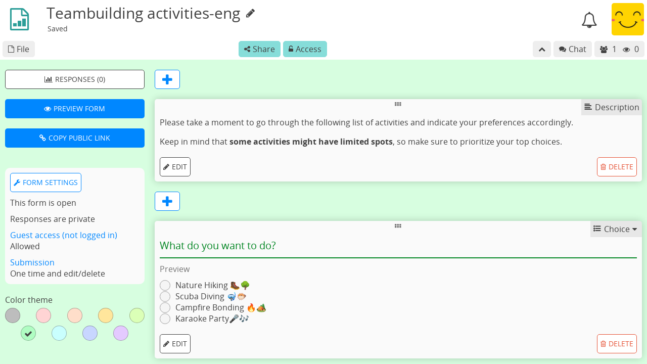

Редактирование формы
Чтобы добавить вопрос, используйте меню Добавить после последнего вопроса или между каждыми двумя вопросами.
Чтобы удалить вопрос, используйте кнопку Удалить на вопросе, который нужно удалить.

Настройки формы
Используйте 3 кнопки вверху для быстрого доступа к:
  • Ответы (количество): переключает на страницу ответов
  • Предварительный просмотр формы: открывает ссылку участника
  • Копировать публичную ссылку: копирует ссылку участника
Чтобы поделиться ссылкой автора на форму (с правами на редактирование), используйте меню Поделиться на панели инструментов.
Дата окончания
Дата, после которой форма будет закрыта для новых ответов
  • Используйте кнопку Установить дату закрытия, чтобы выбрать дату в календаре
  • Если установлена дата закрытия, используйте Удалить дату закрытия, чтобы удалить ее.
