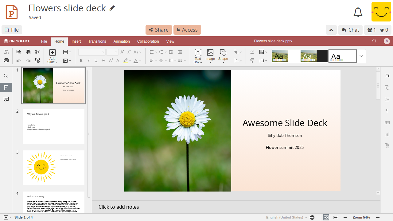

Панели инструментов
CryptPad интегрирует Презентации OnlyOffice в ту же зашифрованную систему совместной работы, что и другие приложения. Кроме того, OnlyOffice предоставляет широкий спектр функций на панели инструментов с вкладками. В результате получается двойная панель инструментов, которая может вызвать путаницу:
  • Самая верхняя панель инструментов CryptPad используется для операций с файлом - Файл (включая импорт/экспорт, историю, свойства и т. д.), а также Поделиться и Доступ.
  • Панель инструментов OnlyOffice используется для всех функций в самом презентационном документе, а также для режимов совместной работы, описанных в следующем разделе.

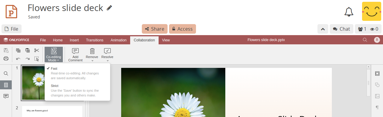

Режимы отмены правок и совместной работы
../../_images/app-presentation-collab-mode.png
OnlyOffice предоставляет два режима совместного редактирования в презентациях, которые влияют на то, как изменения синхронизируются между пользователями и доступна ли функция Отменить.
  • Быстрый режим включен по умолчанию. Новые правки всех пользователей автоматически синхронизируются с другими по мере их внесения. В этом режиме отменить его невозможно.
  • Строгий режим позволяет каждому пользователю вносить изменения независимо. Измененные ячейки 'блокируются' для других до тех пор, пока автор вручную не сохранит их изменения. Новые изменения синхронизируются с другими пользователями только после сохранения. В этом режиме можно отменить изменения, которые еще не были сохранены. Когда пользователь сохраняет свои изменения, другим пользователям предлагается сохранить их, чтобы получить последние изменения.
Когда для отмены правки нажимается Ctrl + Z, приложение автоматически предлагает переключиться в Строгий режим, чтобы активировать функцию отмены.
Чтобы вернуться в Быстрый режим, используйте вкладку Совместная работа на панели инструментов OnlyOffice и выберите Режим совместного редактирования > Быстрый.
CryptPad запоминает выбранный вами режим редактирования на каждом устройстве для всех документов.

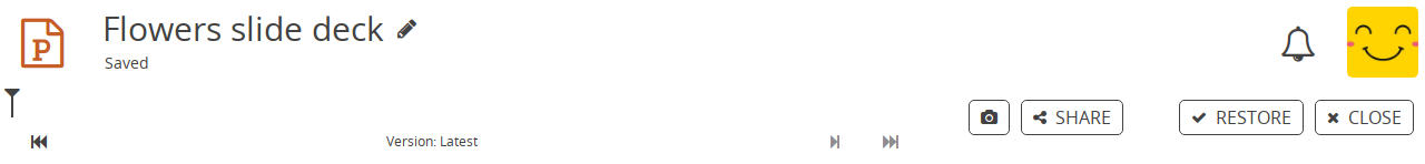

../../_images/history-toolbar-presentation.png
Панель инструментов истории презентации
История в презентациях позволяет только вернуться к предыдущей версии, а затем двигаться вперед через отдельные изменения.
  • предыдущая версия
  • шаг вперед на одну правку
  • следующая версия
Функции восстановления версии и общего доступа к версии, а также всё, что относится к Снимки, работает так же, как в других приложениях.
