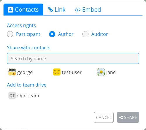

Роли
Формите се ползват същите функции за сътрудничество и поверителност както другите приложения на CryptPad. Те също имат малко по-различни изисквания, когато става въпрос за използване, например някой, който отговаря на формуляр, трябва да може да редактира собствените си отговори, но не и отговорите на други потребители или самия формуляр. Поради тази причина Access rights при споделяне на форма са различни от другите приложения. Формите имат 3 различни роли:
  • Автор: може да редактира въпроси и настройки на форма.
  • Слушател: може да преглежда отговорите на формата, независимо дали са публични или не.
  • Участник: може да отговаря на формата и да преглежда отговорите само след като бъдат публикувани от автора.
За да споделите форма с конкретна роля, например да го изпратите на участници, изберете ролята в Меню Споделяне, преди да изберете контакти или да копирате връзката.
менюто за споделяне в приложението за формата, показва трите му роли: участник, слушател и автор.

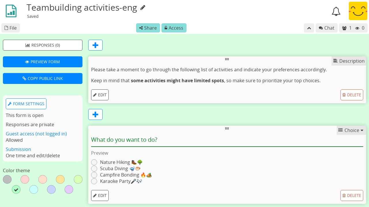

Form Settings
Use the 3 buttons at the top for easy access to:
  • Responses (count): toggles the response page
  • Preview form: Opens the participant link
  • Copy public link: Copies the participant link
To share an author link to the form (with edit rights), use the Share menu in the toolbar.
